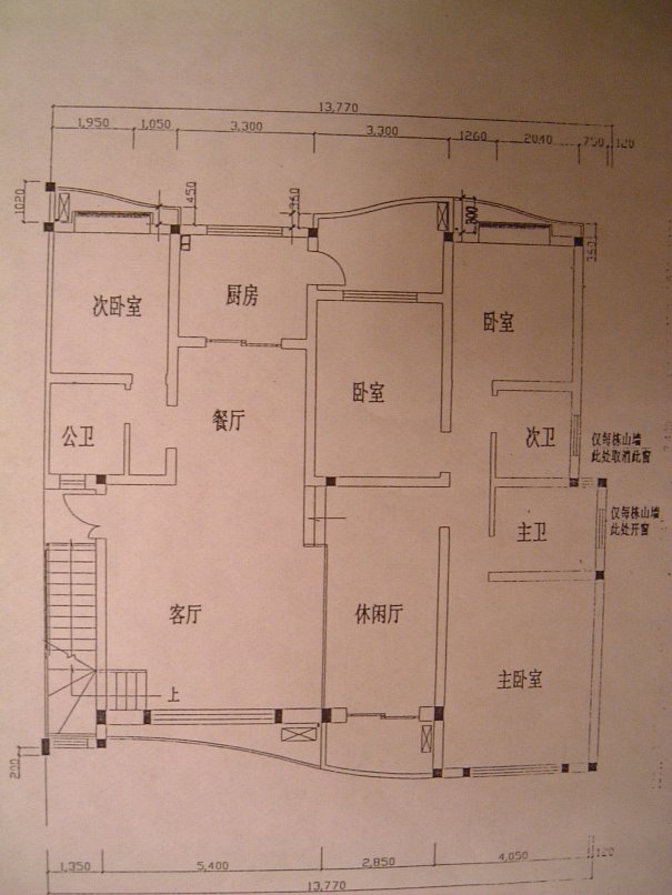

我有平面图也可以传上来?虽然还没交房,可还是很兴奋的。

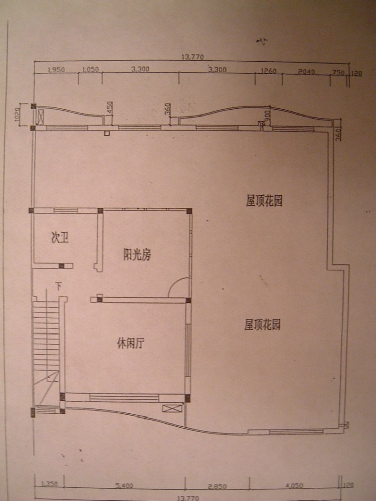

2003682295425506.jpg 2003682210391946.jpg 建筑面积有218平方,按三口之家算吧,方向是斜的南北向,六楼带屋顶花园,在市郊,预算还没有,不过尽可能简单吧,卧室用地板,厨房和卫生间需要好一点。
发表于 2003-6-8 23:00 | 显示全部楼层
房子不小,结构就显得凌乱了,要动手术才行! 上图的左右尺寸有吗?最好是建筑施工图而不是这样售楼书的图纸。 是自己烹调还是由保姆完成? 给一个功能室给你,你会选择书房?视听室?健身房?茶室?还是其中的几个? 屋顶花园是最有意思的地方,好好推敲一下!

平面图谁设计的?哈哈,厨房和卫生间围着卧室,想不风湿都几难。 凌乱,分割太碎,看来你房子要动的手术还真不小啊。 现在的发展商真是坑人,可怜。

手里就只有这份图纸了,我喜欢书房,要大大的书柜,烹调应该是自己做吧,保姆还没考虑呢,视听室?有当然好了,我喜欢音乐竹子一定知道了.选屋顶就是冲着那花园,所以是要下功夫好好弄一弄.其他的就还没想到.
