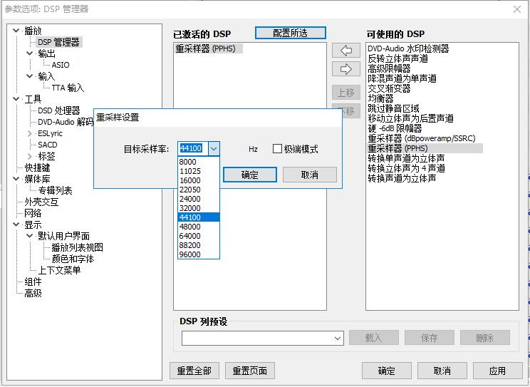

如果Foobar安装了重采样插件,可以将24bit/176.4Khz调整为你的声卡(解码器)所支持的数据流,比如24/96、24/44.1等等多种格式。此时,应该不会出现你所描述的问题了。

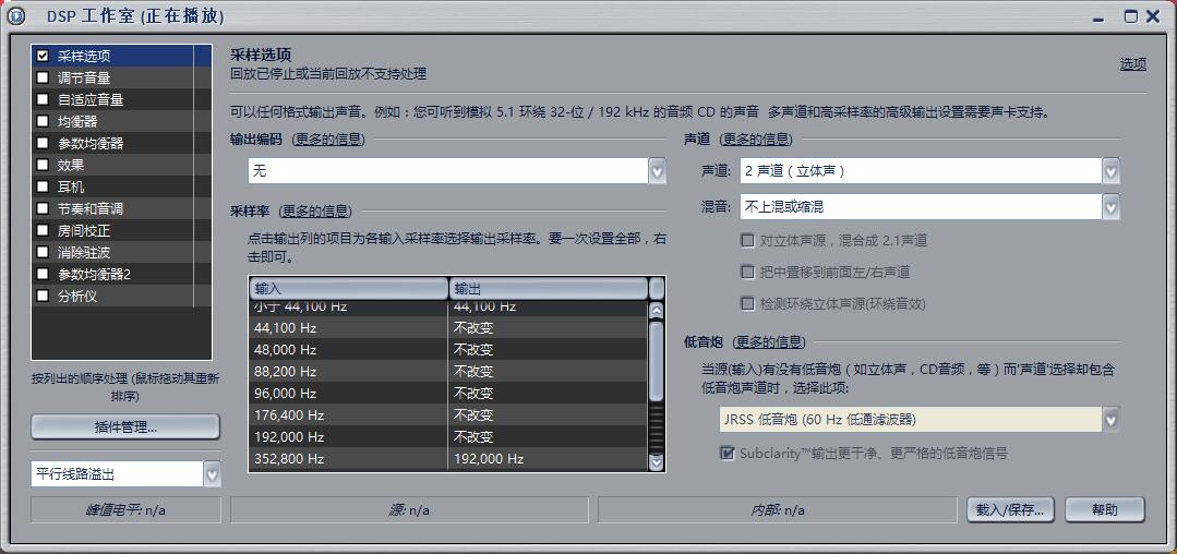

同理,其他同类型的播放软件,比如Jriver Media Center也有类似的重采样设置:
