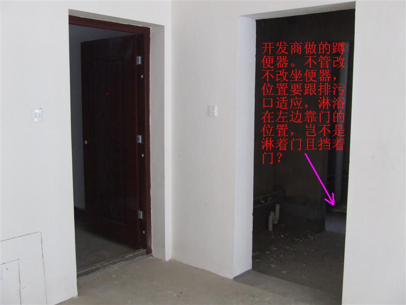

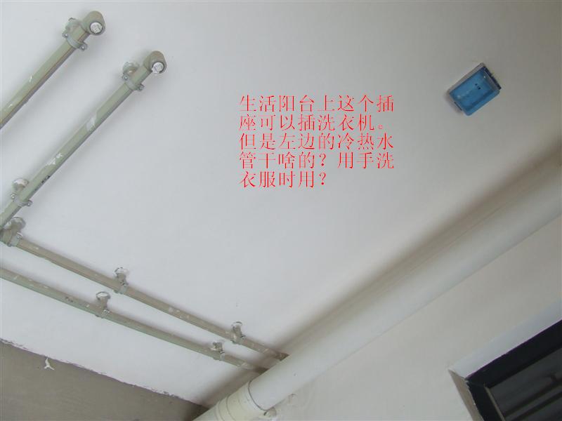

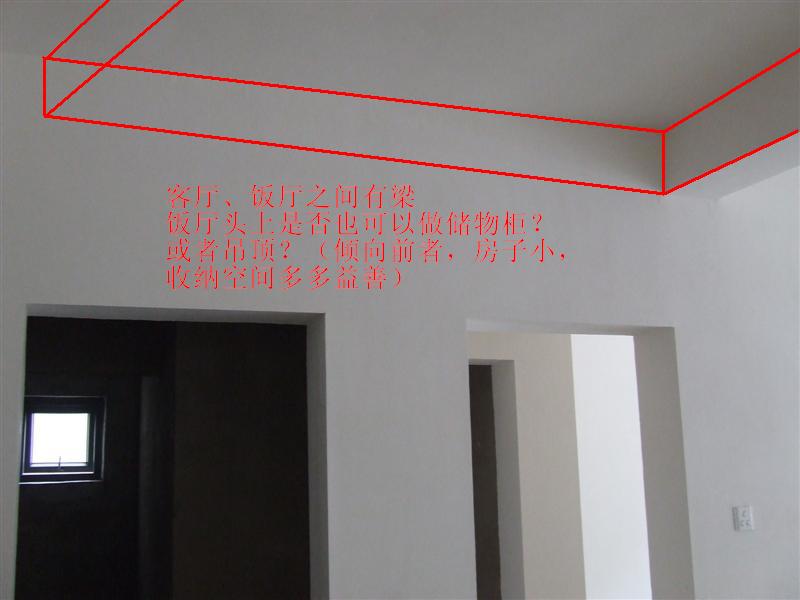

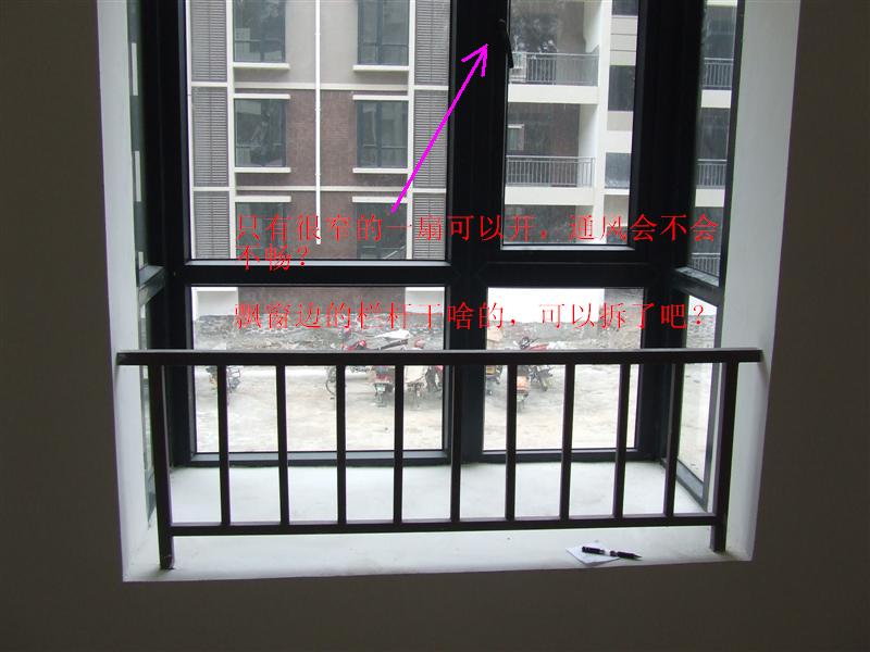

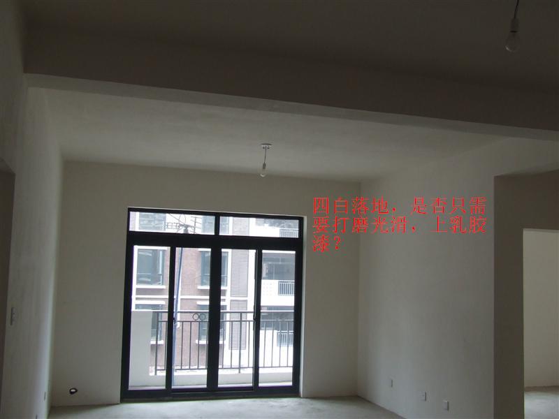

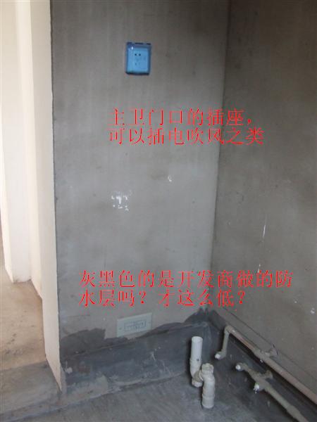

各位看看,顺便提点儿意见,图片上的,还有这个链接:  DIY设计图

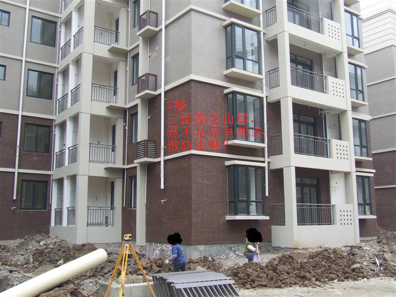

屋里不用做防水,墙不会漏水,做也没用

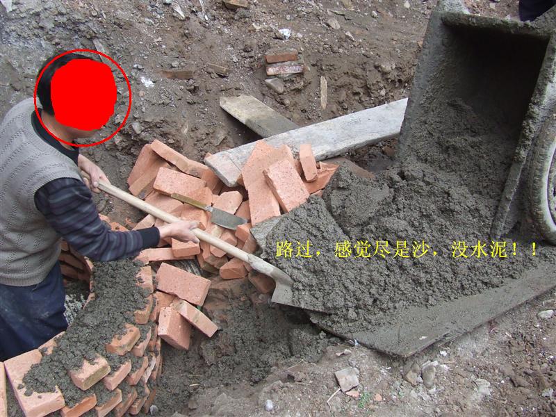

各种项目水泥砂浆的强度要求不同。水灰比和级配等都是不同的,砌这种小公共设施沙子自然会多些

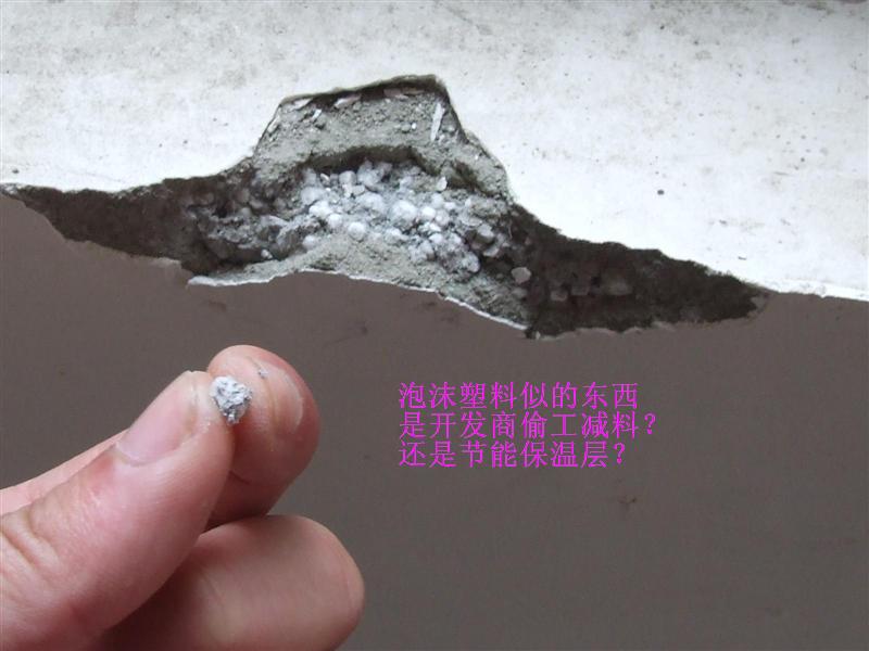

那种颗粒好像是外墙或者公共部分的发泡聚苯保温,看样子好像是做的内保温。

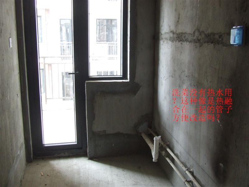

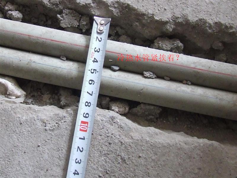

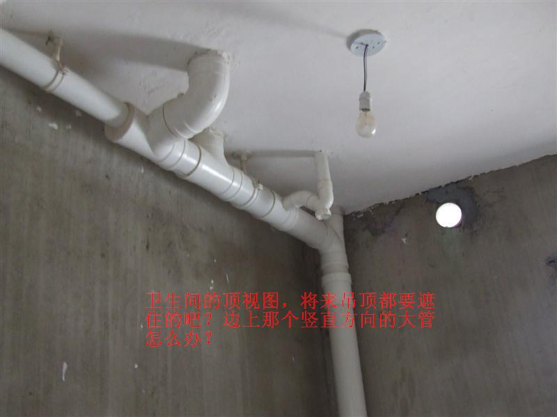

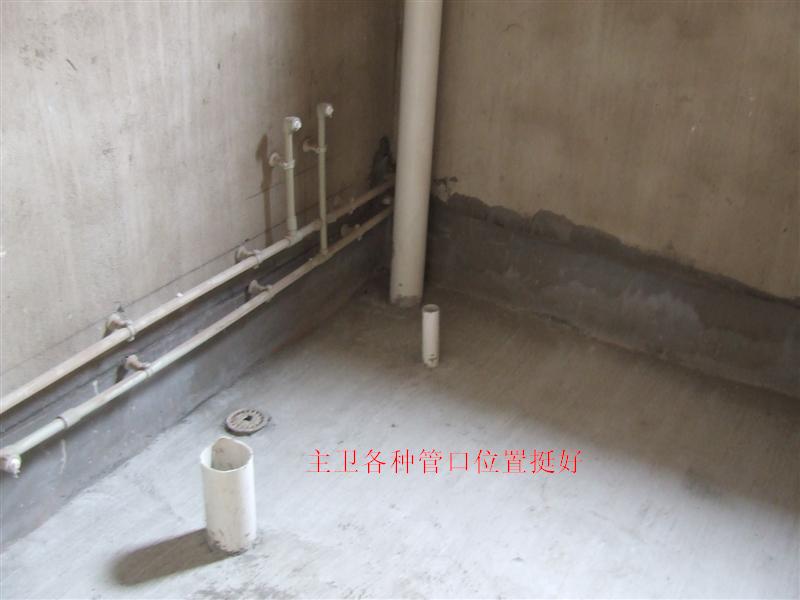

那管子好像是ppr的,挨着应该没问题,热水主管道要做保温,户内的不用。
接水的时候你会做冷热水的混水器的。
那种ppr的管子很好改造,稍微象点样的装修队都有工具。

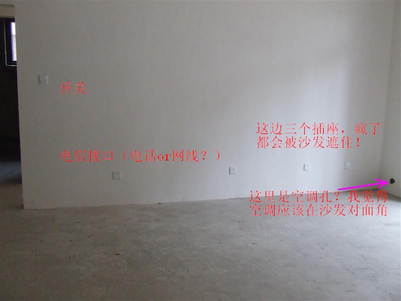

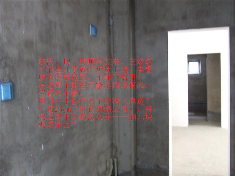

挨着风道近的那个插座是插油烟机插头的,矮的是给微波炉或者烤箱用的,风道包起来就好了,装修队最会弄那个。
你那个只能做柜式空调,做挂机的话要改造,挨着的那个电源应该是16安培的,空调应该和沙发在一边,避免直吹。
卫生间装蹲便应该有反水弯,你看看如果有的话挑选马桶时候要注意,不要选自带反水弯的,反之要选带反水弯的。
卫生间应该已经在防水层外面做了保护层了,不过你最好在装修时再做一道防水,然后联系上下层邻居做24小时避水试验。

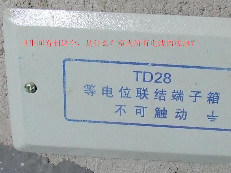

独立等电位是把房间做成等电压,就算有设备漏电也不会触电。
看着不爽就统统包起来。
栏杆是规范要求,防止小孩子掉下去。拆了也没人管。

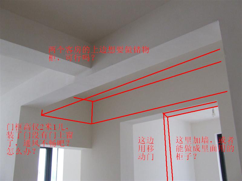

住宅门现在很少能做上亮。
再刷乳胶漆前要做水泥砂浆找平。
室内只要局部净高2.2米以上应该就不碍事,是否压抑就要自己看了。吊柜还要考虑实用,东西是否方便存取。
