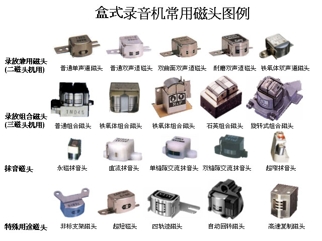

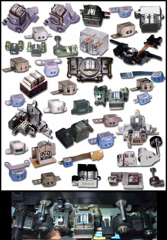

磁头大全

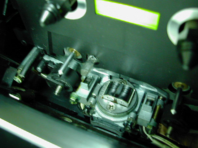

嘿嘿,给你看看真正的乌金磁头~~ 这乌金磁头不是吹的,用了超过30年,那么优质的压带轮都发黄了,磁头却连半点磨损都没有~~可以在铬带上录进高达[U]45KHz[/U]的信号而[U]无失真[/U]!!!而咱们平时用的那些录音机,用不到两年,磁头就能清晰地看见磨痕了~ 20038218305181446.jpg 磁头前端缝极小,得益于生产工艺上的精致与不惜工本,但是磁头缝隙前端再小,也要在缝隙内插入一片小的垫片,普通的磁头可以是云母片,低磁通薄铜片或玻化片。 而乌金磁头缝隙前的垫片既非云母片也非玻化材料,其材料同样为硬质非金属质薄片,它在几百倍的光学放大镜头下呈现出半透明碧绿色的光泽,日前还不能推测薄片的材质范畴,也许它的用料只有当年磁头生产线的少数几个人知道。

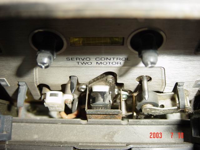

一不做二不休,再上点配说明文字的磁头图~ 2003821848988741.jpg 下面的是AKAI的旋转玻璃磁头,也是黑黝黝的,号称可使用15万小时。算算吧,如果你每天使用3小时,那还得使用一百几十年才能用坏~~跟乌金磁头在耐磨度上是不相上下的,但是性能差一些~~ 20038218502720677.jpg
