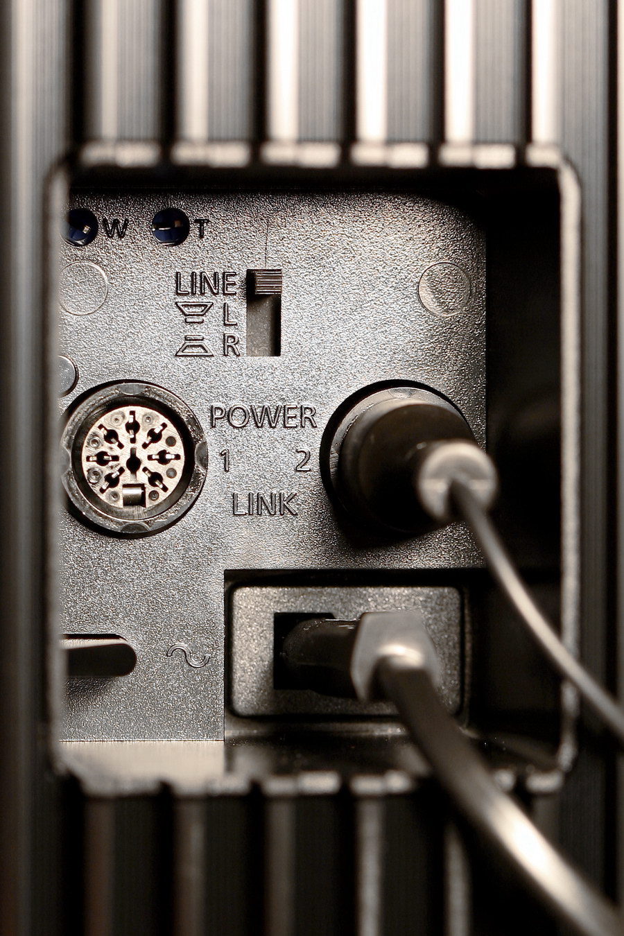

请问街胸和各位高手,我的bang&olufsen的BeoLab4000有源数字音箱后面的接口属于什么接口,该怎么配线?B&O的丹麦商家给我的是根机双菊花头的线,还有一条,一端是可以接驳数字设备耳机接口的3.5头,另一端是类似平衡头但却又是5脚的东东。我希望组建PCHIFI,添加外置声卡,但是这个接口怎么办?
以下是BeoLab4000的照片
[此贴子已经被作者于2009-4-26 4:09:38编辑过]

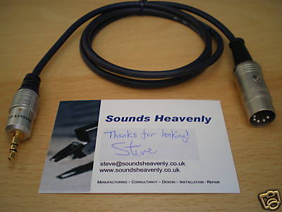

发表于 2009-4-26 04:40 | 显示全部楼层
现在连接PC的就是这个东东
iPod / MP3 / PC to B&O Bang and Olufsen OFC Hi-Fi Cable
