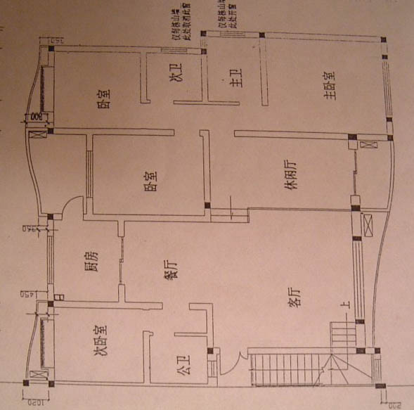

要进行改造,想细节一点的话,必须有比较准确的图纸,比方说你提交的平面的柱子比较细小,而墙体又显得太厚,纯粹的框架结构呢(所有的内墙都可以拆除)还是有承重墙的存在。如果没有建筑施工图,这个售楼书的图纸比例准确吗?根据经验通常都是不准确的,甚至有些相差比较大,其实你只要要求你的地产商,是可以拿到有详细尺寸的施工图的。家居的每一个细节往往都是未来某一个日子将会细细抚摸和审视的地方。 呵呵,没有详细的交流有点隔山打牛的味道。 业主和设计之间其实应该是这样一种关系,业主提出对生活和居住环境抽象的描述和想法(注意抽象),而设计师是把这种抽象通过创造转换成实际的实施办法(注意实施)。如果这两者掉转过来,就乱套了,业主在指导如何如何的设计和实施,而设计师只是惟命是从的或者空谈抽象的风格主义,那要设计师何用! 一些想法有空的时候做完传上来,现在就先谈一些装修应该关注的地方以供参考! 1,如果预算有限,不要考虑一概而全,宁可留白,留待日后有充足预算了再行补充。而把必需的部分高质量的要求。这是很多人的误区,买了房子手上只有10万的装修预算,又要买家具又要照顾每个房间的功能,这样只会出现两个结果,第一,所有购买的物品都是廉价的,品质低劣的,一年以后马上后悔莫及;第一,因此而背上债务。冷静的理财要在购买房子的兴奋之前继续保持冷静!当然不存在预算问题那就另当别论! 2,平面布局的投入时间永远都比其它花俏装饰要更多。合理的利用空间,提供生活的便利,甚至影响到居住者的情绪,这些都是在平面布局的推敲上得来。特别是对本案来说,如同小熊猫说指,土建商除了知道自己在砌墙之外完全不知道这些墙为什么要这样砌! 3,看不到的永远都比看得到的更重要,那就是装修中要涉及到的隐蔽工程,水电,防水,防虫,网络等工作,这些东西施工完后是看不到的,但是一旦出了问题,绝对影响你的生活和别人的生活(比如漏水)。 先说这几点,还有别的请其它DX补充!
发表于 2003-6-9 20:16 | 显示全部楼层
仔仔细细的看了上面的回复,其实现在我也没有什么特别的想法,我想简洁些,还有就是我不好动的,平常如果一个人可以在家待上一整天也不出去就看电视上网或者看书听音乐都行。喜欢自己烹调,对我们来说那是一种享受,所以厨房里的东西要精致些,另外还需考虑一个客房,因为离市区较远,所以父母或者朋友来了可以临时住住。还有关键的我忘了说,这房是砖混结构的,别的想起再说吧。
发表于 2003-6-9 23:00 | 显示全部楼层
感觉像砖混结构,要真是砖混就不好改了。。。。。 kathy何不跑趟深圳,让竹子胸一边请你吃鱼翅燕窝,一边谈方案~~~

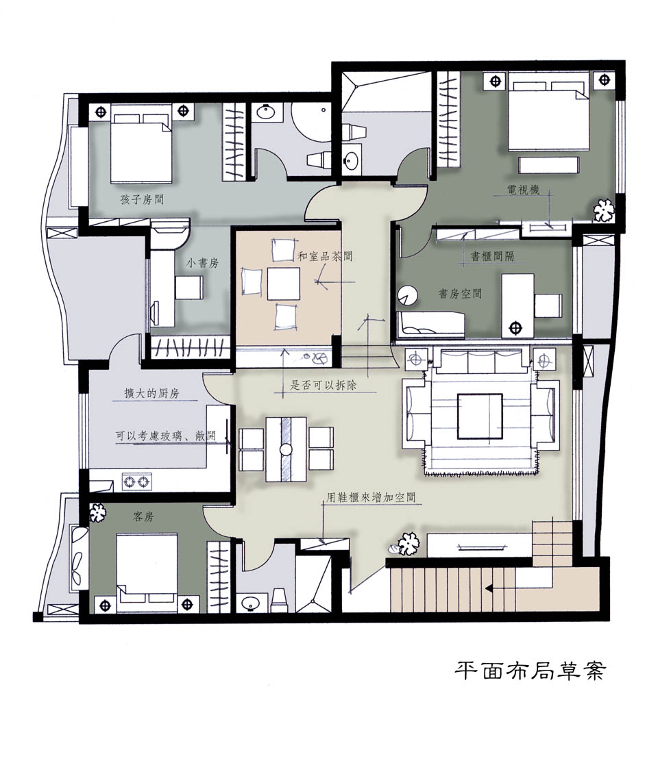

发表于 2003-6-15 03:05 | 显示全部楼层
[此贴子已经被作者于2003-6-15 3:08:45编辑过]
发表于 2003-6-15 03:34 | 显示全部楼层
变化: 1,休闲室并入主人房,拆除之间的间隔用书柜代替,使主人房宽敞些,摆放主人房影音设备成为可能。 2,把中央卧室进行分割,一半并入右上角的孩子房,作为小书房学习间。一半作为茶道和室,同时兼备起居室的功能。希望和室和餐厅之间的墙体是可以拆除的,这样就可以间隔成玻璃或者敞开,使空间更为流畅。如果实在不行,那么多出来的宽度就留给和室做个收纳矮柜。向走廊敞开使原本显得闷的走廊变得活跃起来! 3,扩大厨房,扩大后的厨房很容易享受烹调的乐趣!如果你不是一个四川或者湖南人(要做油烟和辣椒很多的菜),可以考虑使用玻璃甚至敞开厨房和餐厅之间的分隔。敞开还有个好处,就是让客厅的空气得以对流,还可以欣赏到精美的厨房设备!如果敞开的话,拐角面对着餐厅的橱柜就可以是个吧台或者便餐台,颇具西式生活方式,真的要考虑油烟问题,可以做一个暗藏式的间隔,平时是敞开的,烹调时候从吊顶的暗藏格里拉下来。 4,更改后的左下次卧室空间没有任何的损失,吧土建规划中莫名其妙的公卫解放出来。 5,客厅和餐厅的关系更加的整体化,更加的宽敞了!选择公卫的一个角落做带有陈设功能的鞋柜,起到了空间的过渡作用,同时也解决了实际问题! 6,主人房书房和客厅的间隔可以考虑使用玻璃和罗马帘的结构,这样做,将会使书房既存在心理上的私密性,又改变了那狭长空间带来的压抑! 7,至于二楼,功能间隔基本不改,一间为观景茶室,一间可以考虑成为视听室! 目前想到这些,有多少值得参考的,按实际情况采纳吧!
发表于 2003-6-15 12:00 | 显示全部楼层
alex-zhong真是行家呢,出手不凡。 化平庸为神奇。 这样一改,好多了。 真是越来越美丽。 期待看见效果图。 还有恭喜kathy: 有这么多高人相助,想必你装修后的新家会不同凡响,蕙无比向往~~
发表于 2003-6-15 12:30 | 显示全部楼层
老大果然出手不凡~~~
