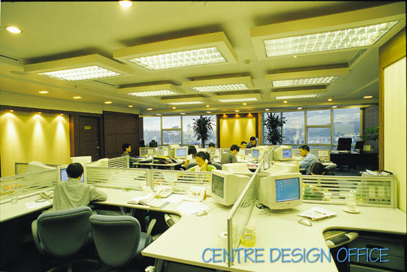

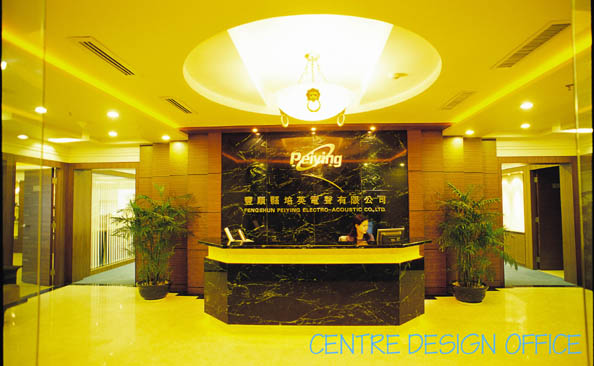

《工程记录》 这是一家专门从事汽车音响生产的公司,在汽车音响OEM市场上占领了很大的份额,所有的客户都在海外。 2002年,该公司决定在深圳最繁华的路段花强北设立深圳联络处办公室,并为此买下10间小单位的办公间隔(合共500多平米),将之联通成为一个敞开办公环境。 原来的土建空间分割十分的凌乱,直径达到1.3米诺大的圆柱和不可变更的管道维修井口给重新规划带来许多困难。当时第一个概念就是,应该给这个办公室倾注更多的现代感和科技的味道。于是没有和客户进行更多的沟通就开始了方案的设计。结果在设计讨论的时候出现了僵持,我的客户希望得到的并不是科技感的空间,而是传统的新古典风格。
 楼主| 发表于 2003-5-23 15:37 | 显示全部楼层

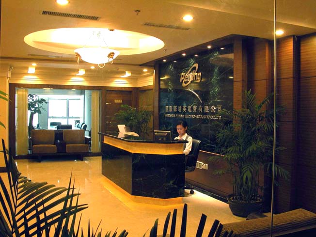

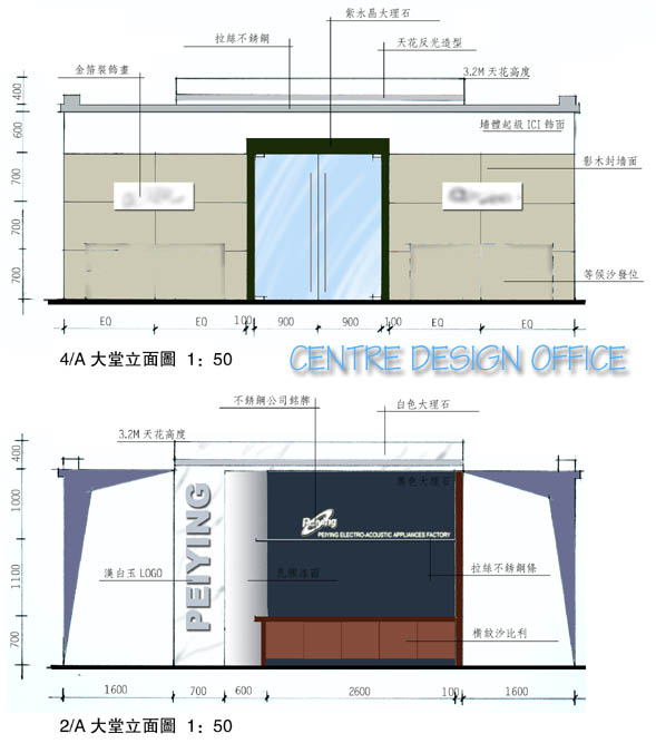

接待门厅第一稿! 200352315355547773.jpg 施工完毕后的结果! 200352315395122423.jpg 门厅的侧面 200352315402742792.jpg 局部1 2003624103611561.jpg 局部2 2003624113513805.jpg

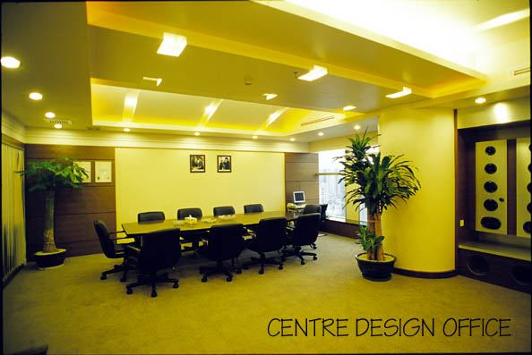

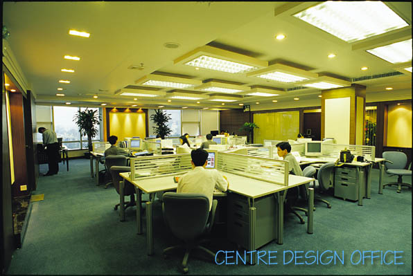

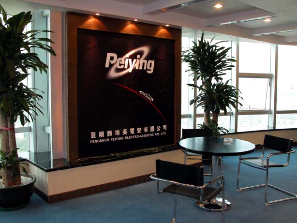

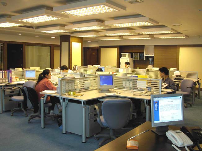

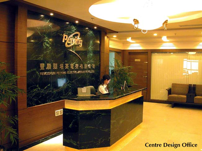

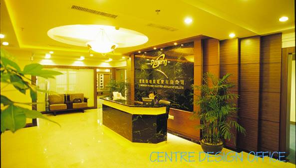

现代感和科技感的味道还是很浓厚的。理智。冰冷。 门厅很漂亮!

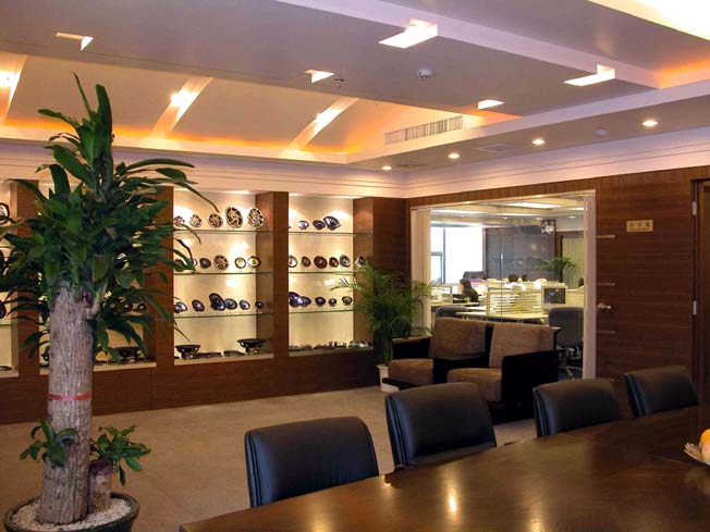

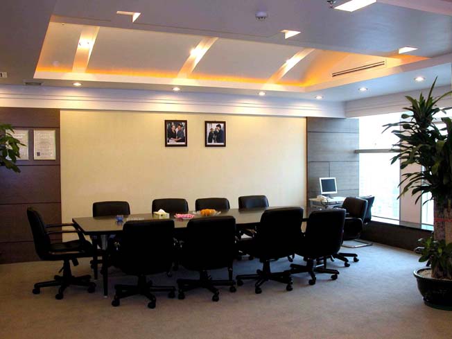

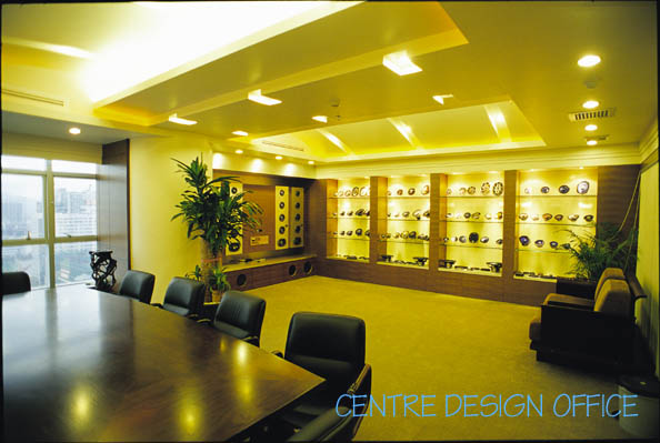

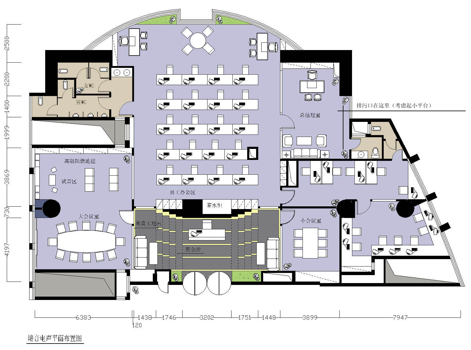

室内设计很多时候是在做修补和遮掩建筑结构和人为因素的工作。 这个案例就典型的反映了这方面的状况。 原来10套公寓的格局,中间还存在着两条走廊,肆无忌惮的天花管道布局和纵横交错低矮横梁给设计提出了许多固有的,不可变更的因素。可以看看会议室弧形弓顶中间的分割跌级纯粹就是为了遮掩那只有2.6米高度的巨大横梁。由于公寓层只提供分体空调的设计,在设计安装中央空调系统时几乎想尽了办法。
