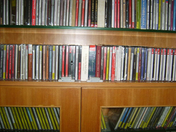

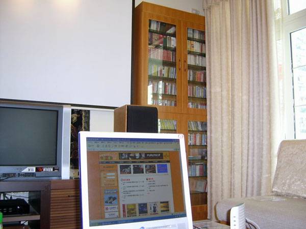

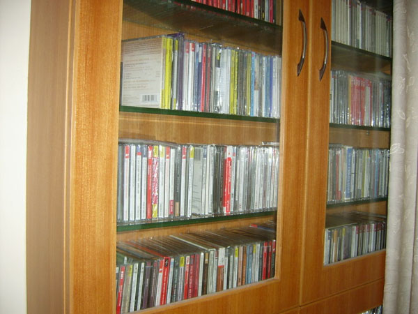

自己设计CD柜?
发表于 2006-12-23 08:23 | 显示全部楼层 |阅读模式
2006-12/20061223823165457.jpg
[此贴子已经被作者于2006-12-23 18:30:38编辑过]
 楼主| 发表于 2006-12-23 08:24 | 显示全部楼层
2006-12/200612238234582424.jpg
 楼主| 发表于 2006-12-23 08:25 | 显示全部楼层
2006-12/200612238243462330.jpg
 楼主| 发表于 2006-12-23 08:30 | 显示全部楼层
1.材料选用樱桃木,因为大家的唱片主要是DG和EMI,它们是黄色和红色的,用橙色的樱桃木就比较协调。另外柜门要用到透明玻璃,里面层板用钢化玻璃。
[此贴子已经被作者于2006-12-23 8:30:45编辑过]
 楼主| 发表于 2006-12-23 08:35 | 显示全部楼层
2.一定要带玻璃门,可以起到防尘的作用,不然很难搞卫生。玻璃门用6厚透明玻璃即可。
 楼主| 发表于 2006-12-23 08:41 | 显示全部楼层
3.尺寸要合适,最高不要超过2.1米。要分两部分,不至于玻璃门过高。另外,CD柜厚度20厘米比较合适。层距18厘米比较合适。层板用10厚钢化玻璃比较合适。
 楼主| 发表于 2006-12-23 08:44 | 显示全部楼层
4.要考虑LP和DVD的空间。上面所说,希望对大家有用。因为我是个建筑师和室内设计师,有这方面的经验。
