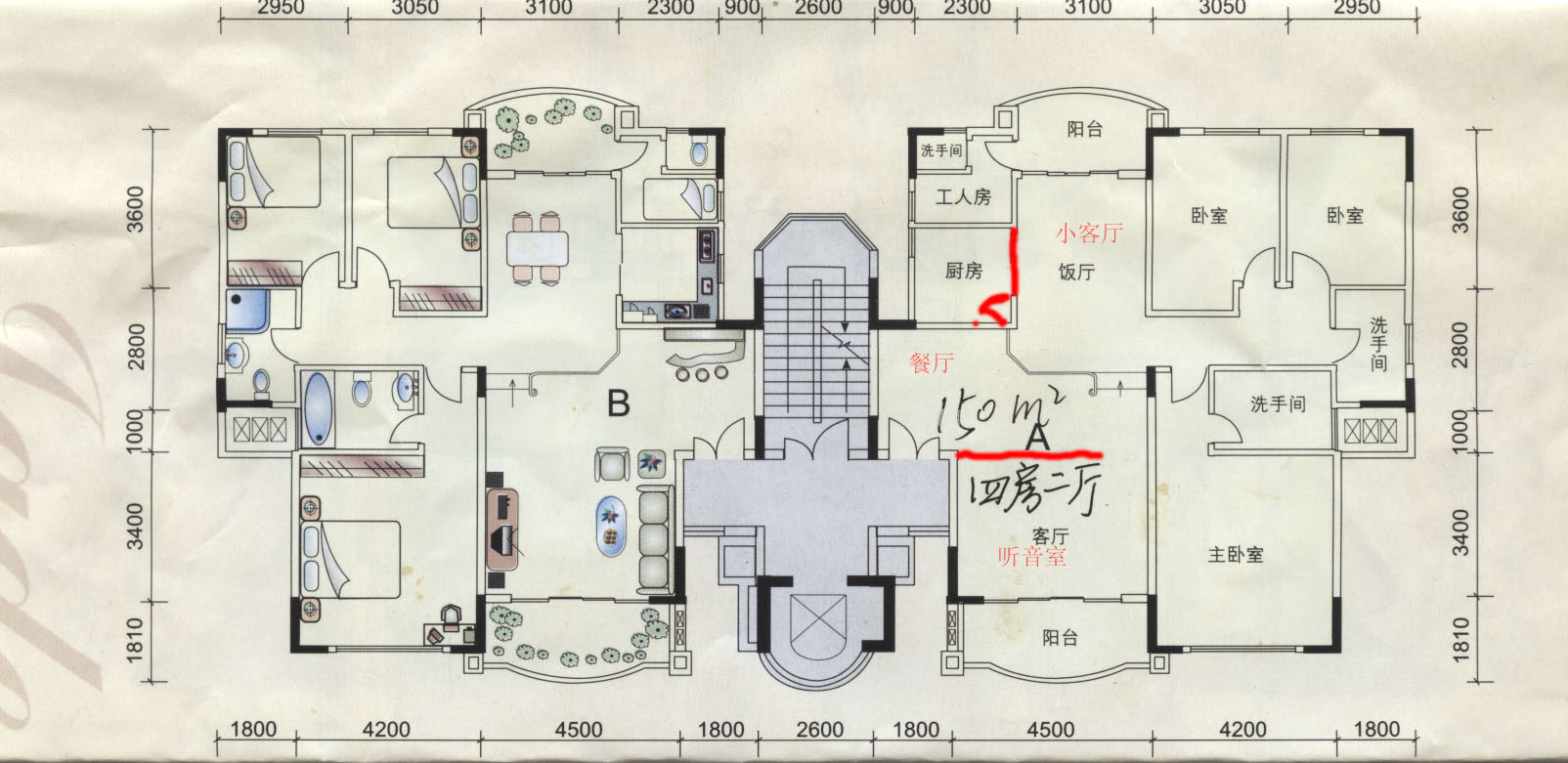

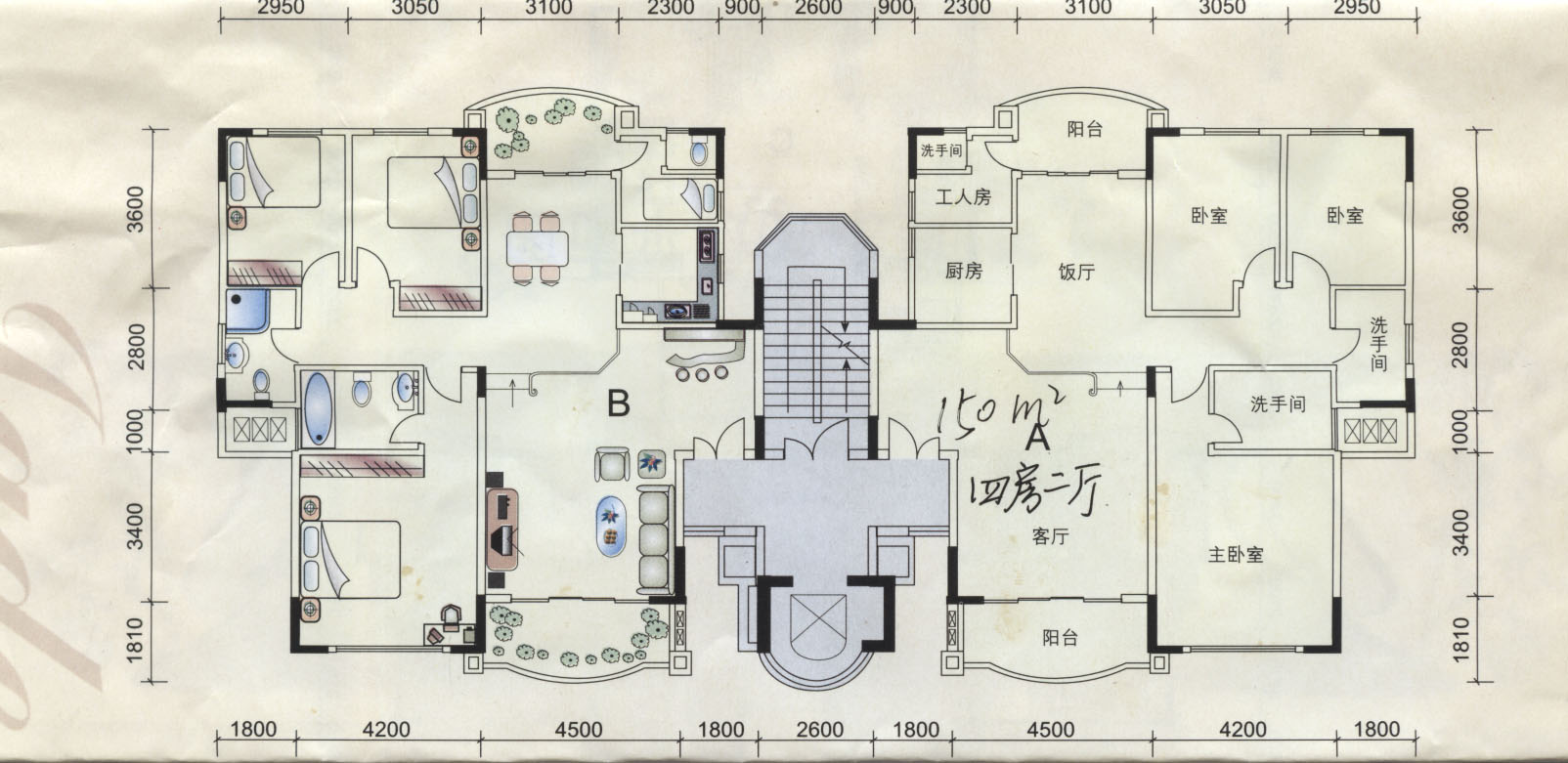

大家帮我参考一下,这套房子可以设计出一间听音室来吗?我希望保留3间卧室。注意,这套房子是跃式的,客厅和饭厅之间有一级台阶。我希望这间听音室的面积有12~16平米,如果不能搞出这间屋子我就打算放弃。
我感觉这套住房的客厅,特别是进门那块区域是巨大的浪费,还有那间工人房,如果能改大一点,变成一间卧室,听音室就有希望了。

想了几天,作了以上修改考虑。在客厅靠门处用到顶书架的形式隔出一间听音室,书架正好可以摆放唱片和书籍。把厨房原开门改到南面墙,使原饭厅成为一间相对独立的小客厅 ,只是改后饭台的摆放空间略为局促,不过,三口之家用不着很大的饭厅是不是? 还是请大师赐教为好。望大师不要吝啬。

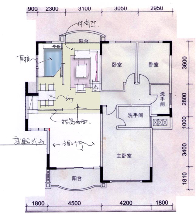

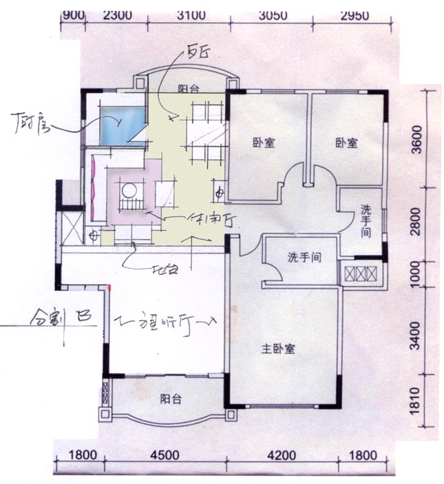

jingzhe君,依照你提供的图片,我简单的勾画了两种分割方式,看看是否有帮助! 把视听和休闲区分开,做得好的话,可以出彩。 保持空气的对流,生活阳台适当的缩小。 入口玄关位置保持了1.3米以上绝对空间,应该还是比较宽裕的。 当然使用原来的客厅作为视听厅,音响效果方面还得下功夫,不过这是后话。 分割布局A 20038282542197217.jpg 分割布局B 20038282545746954.jpg

老大,你改过的听音室一是开放式的,二不对称,通不过发烧友这一关啊。
发表于 2003-8-30 16:00 | 显示全部楼层
那就买一套适合开放式的HI-FI,呵呵! 我说jingzhe胸啊!难道您是发烧骨灰级录音师?您这么发烧的话还不如住进唱片公司的录音室。家是起居生活的地方,买屋不是纯为了发烧(超级大款例外),要照顾其他家庭成员的感受啊!我到过ALEX-ZHONG胸家里,他的高级音响是靠墙摆的,经过调试,也不错啊!

alex-zhong版主说“生活阳台适当的缩小” 我去问了售楼小姐,说不可以改动,因为那属于外墙。

alex兄的设计能把家居和视听很好的兼顾,但如果单纯从音响效果角度考虑,由于没有后墙,皇帝座后是个十分开放、巨大而又四通八达的空间,会大大削弱声音的能量,使声音的能量感、规模感、密度感降低。 请问: 1、是全框架结构吗?厨房的南墙以及厨房和工人房的隔墙是否承重?可否拆除? 2、工人房必须保留吗?
